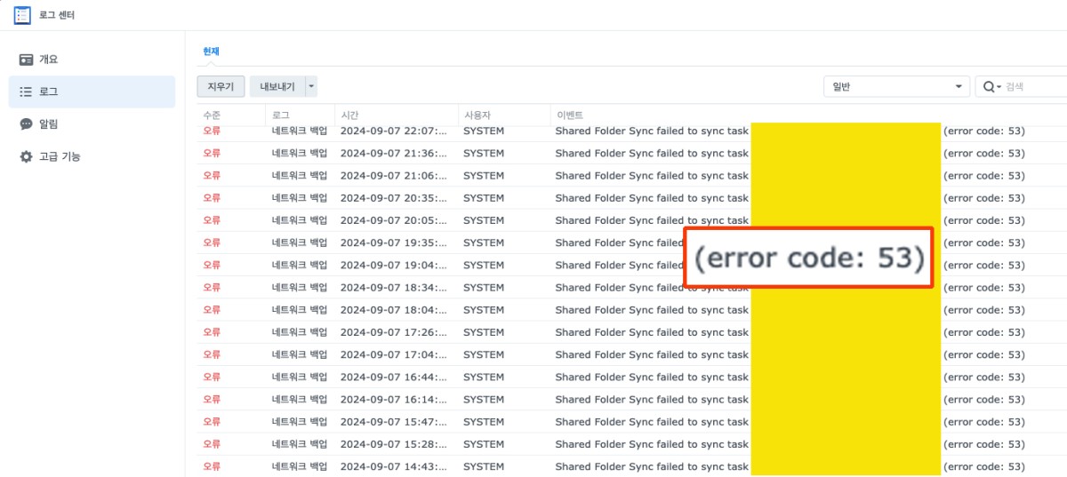

TPS 회원사 에서 " 공유 폴더 동기화 " 문제로 긴급 연락이와 점검을 진행 하였습니다.
점검결과 관리자의 세팅/설정 변경으로 인한 문제로 확인되어 수정 후 디온(THEON) 회원들을 위해 내용 공유 해 놓 습니다.
# 공유 폴더 동기화 오류코드 53
첨부한 상단의 로그 센터 메세지를 내용처럼 동기화 실패로 오류 메세지 가 실시간 (수정 시 동기화) 으로 기록과 메일이 전송되고 있었습니다. 동기화 실패의 원인은 여러가지가 있지만 대부분의 경우는 권한 불일치(읽기/쓰기)가 원인 인 경우가 90% 이상 입니다. 위 경우에도 동기화 공유폴더 중 폴더 하나가 읽기로 체크되어 있어서 오류가 발생했으며 추가로 고급권한 체크가 되어 있어서 오류가 발생한 케이스 입니다. "고급 권한" 의 경우 일반적인 "권한" 보다 우선 적용이 되며 고급 권한의 경우 읽기 로 체크된 경우 권한 에서 읽기/쓰기가 체크되어 있더라도 읽기 권한이 우선 적용되기 때문에 쓰기(삭제,변경,기록 등)가 안되게 됩니다.
