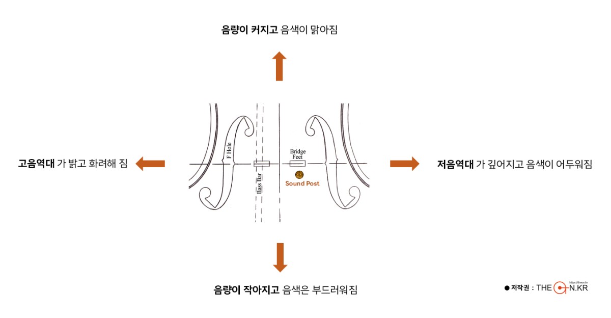

▶︎ 사운드 포스트 위치 변화에 따른 소리의 차이
- E 현쪽 으로 이동 - 날카로운 엣지 소리가 강해짐
- 브릿지 방향으로 이동 - 스타카토 연주가 쉬워짐
- 사운드 포스트 하단을 뒤로 기울면 - 저음이 좋아짐
- 사운도 포스트 상단을 앞으로 기울면 - 고음이 좋아짐
- 사운드 포스트의 굵기가 커지면 - 밝은 음이 난다.
